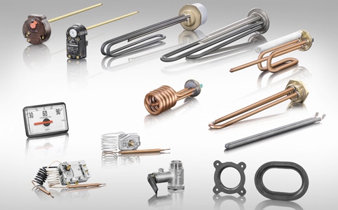

История ТЭНТрубчатые электронагреватели (ТЭНы), предназначены для преобразования электрической энергии в тепловую. Применяются в качестве комплектующих изделий в промышленных установках, осуществляющих нагрев различных сред путем конвекции, теплопроводности или излучения.
По сравнению с другими типами нагревателей ТЭНы отличаются: возможностью эксплуатировать их при непосредственном контакте с нагреваемыми средами, которые могут быть газообразными, жидкими или твердыми при нормальном и повышенном давлении; надежностью при вибрациях и значительных ударных нагрузках; разнообразием конфигурации; отсутствием напряжения на оболочке ТЭНа.
Трубчатый электронагреватель состоит из тонкостенной металлической оболочки, выполненной из трубы соответствующего диаметра, внутри которой помещена спираль из проволоки высокого удельного электрического сопротивления. Концы спирали соединены с контактными стержнями, снабженными с внешней стороны контактными устройствами, токопроводы выполняются в виде флажков или резьбовых соединений.
Между торцом трубы и контактным устройством установлен изолятор. Свободное пространство внутри оболочки заполнено наполнителем, обладающим высокими диэлектрическими свойствами и имеющим значительный коэффициент теплопроводности. Как правило, в качестве наполнителя применяется периклаз (кристаллическая окись магния). Торцы электронагревателя заполняются влаго¬ защитным термостойким лаком (герметиком), снижающим влияние внешней среды на электроизоляционные свойства наполнителя ТЭНа в процессе его хранения и эксплуатации.
